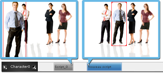

  1. Préparez un script vocal et ajoutez-le sur la piste du personnage dans le volet Scène.

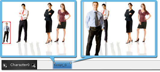

  2. Assurez-vous que la position du modèle est modifiée à la fin du script en définissant une image clé de Transformation.
  3. Ajoutez un second script après le premier. Définissez une ou plusieurs images clés de Transformation dans le second script.
    Image clé ajoutée dans le second script.

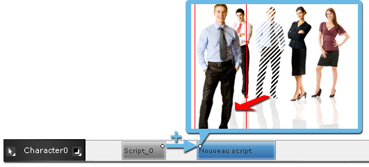

  4. Cliquez avec le bouton droit de la souris sur le second clip et sélectionnez et Aligner dans le menu.
  5. CrazyTalk décale automatiquement toutes les images clés de transformation dans le second script pour les aligner sur le premier script.
Remarque :
  • La fonction Aligner affecte toutes les données de Transformation, y compris les données de Déplacement, de Rotation et d'Échelle.
